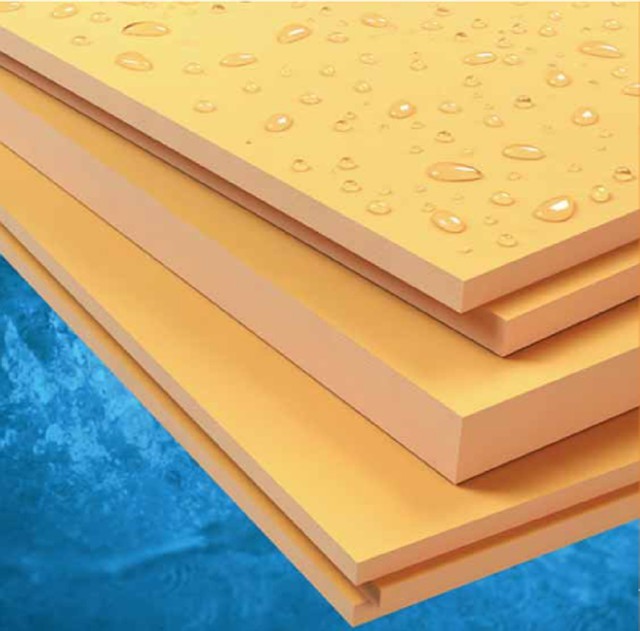

бампера\обвесы из пены. ваши мысли
parallax_13
кто что думает??
погуглил по инету этот вопрос, отдельные любители заморочится пытаются делать. впереди лето, уйма свободного времени.
что скажите?????

пенопласт при резке крошиться небудет???

мы с дениской страдивари лепили на 10-ку из пены бампер передний. потом обрезали и стекловолокном с эбоксидкой усилили. слоев 5 помойму ложили. тижолый был пипец. ну и потом шпакля и руки:good: . давно это было
Эпоксидкой хз,а от поли пена растворяется.Так что если только пену в роли начального макета,потом чем то обтянуть ее(типа целофана)

Мы пену оборачивали сначала газетой, а сверху уже пропитывали полиэфиркой со стекловолокном
